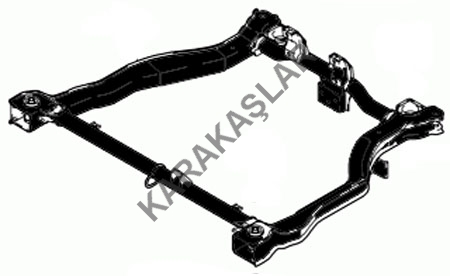

    travers bu:
    salıncak da bu:
    amortisörde yamukluğu görmüşseniz direksiyon kutusunu hiç kurcalatmayın. önce salıncaklar kontrol edilsin, sonra travers.
    yetkili serviste "hatayı bulmalarını" isteyin. mesela "salıncağı değiştirelim düzelmezse başka yerlere bakarız" demesinler. "arıza şu parçada onu değiştirmelisiniz" desinler.
